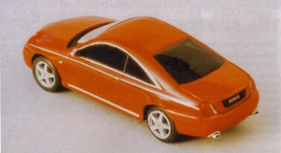

Modelem dawcy tym razem był Vanguard, a nie Schuco, ponieważ miał on zmieniony zderzak. Nowy profil dachu nie nadawał się do użycia, więc obciąłem dach ok. 3-4 mm za przednią szybą. Jak wypełnić lukę? Chcąc wprowadzić ciemne szyby, mógłbym je ukształtować w glinie i pomalować, ale mogłoby to wyglądać zbyt bardzo jak makieta produkcyjna. Rozważałem także użycie jednoczęściowej masy plastycznej, ale to mogłoby wyglądać zbyt ironicznie. Próbowałem wyginać metal, ale utworzenie złożonej krzywizny za pomocą pary kombinerek to wyłącznie strata czasu. Uzyskanie kształtu dachu wymagałoby użycia prasy i formy, ale moje dotychczasowe doświadczenia z prasą zostawmy w spokoju. Dopasowałem zatem 4 sztywne druciane obręcze pomiędzy szybą i pokrywą bagażnika, plus dwa profile okien z mosiądzu.
rover 75 coupe rys. 2

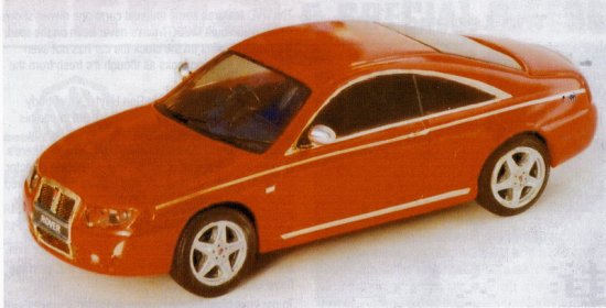

Dach wykonałem z kawałków mosiądzu, a końcowy efekt wykończyłem zwykłą szpachlą samochodową. Przednia część samochodu została przystosowana do powiększonego, mosiężnego grilla, przesłoniętego siatką. Srebrne światła boczne i światła reflektorów w zderzaku Vanguards zostały zastąpione przez mniejsze światła wykonane z plastiku. Próby zmniejszenia znaczka ROVERa ze zdjęć wyszły nieco zamazane, więc musiałem przygotować znaczek na komputerze, korzystając z prostych kształtów. Wysokość 3 mm to limit zdolności PC (by nie powiedzieć, że mojego własnego) ale nie wyszło źle, więc wykonałem znaczki także dla kołpaków montowanych w felgach, otoczonych dookoła pięcioma czarnymi kropkami na śruby.
Wspominając o kołach, przepraszam za nieodpowiednie szprychy kół. W teorii (która jest zawsze piękną rzeczą) powinno być możliwe wykonanie felgi poprzez usunięcie 5 cienkich szprych z felgi 10-szprychowej, ale skutki tego zabiegu okazały się opłakane. Zastosowałem zatem felgi w stylu Ferrari. Były one schludne, ale również niestety nieco za duże, by reprezentować coupé na dwudziestocalowych kołach.

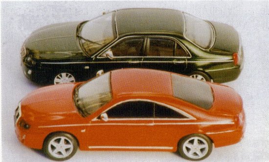

Dla szklenia użyłem ciemnego akrylowego arkusza ze sklepu artystycznego. Tylne okno było wymodelowane na ciepło, kawałki boczne były po prostu (hah!) ucięte i wyszlifowane. Przednia szyba jest oryginalna, wyszlifowania dookoła krawędzi, by uwzględnić grubsze filary. Nie jest ona przyciemniona, ale wygląda tak z powodu pozostałego szklenia.
rover 75 coupe rys. 3
Moje próby dowiedzenia się od różnych specjalistów ROVERa jakiego dokładnie czerwonego lakieru użyto na tym samochodzie spełzły na niczym. W końcu wybrałem Rover Mars Red, który wyglądał początkowo jakby nieco zbyt ciemny, ale ostatecznie okazał się nieznacznie jaśniejszy.
