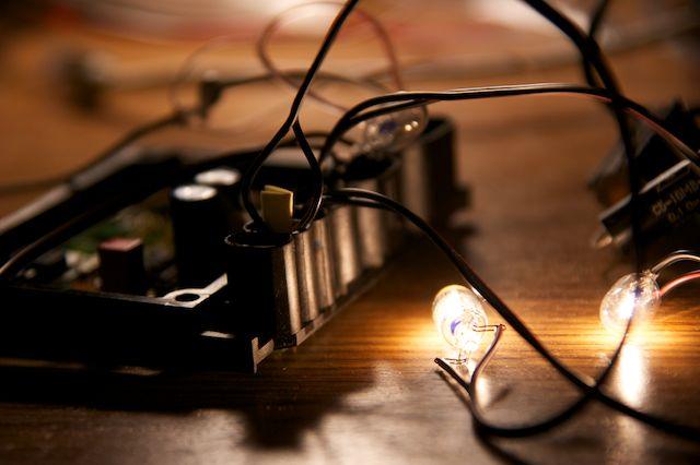

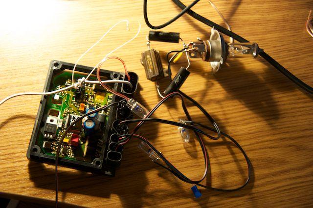

6. Zamienniki świecy żarowej, pompy wodnej, dmuchawy i pompy paliwa jeżeli planujemy testować samą płytkę sterownika pieca na stole. Zamiast świecy żarowej użyłem żarówki 55W połączonej równolegle z rezystorem mocy 0.3 Oma, jednak lepszym rozwiązaniem będzie żarówka 21W z równolegle połączonym rezystorem mocy 1 Om. Prawidłowej pracy świecy żarowej może i nie zasymulujemy, ale możemy sprawdzić czy układ sterowania świecą żarową pracuje. Zamiast pomp podłączałem zwykłe 5W żarówki - to zupełnie wystarcza, żeby oszukać sterownik.
7. Źródło zasilania w przypadku testów na stole - użyłem starego akumulatora.

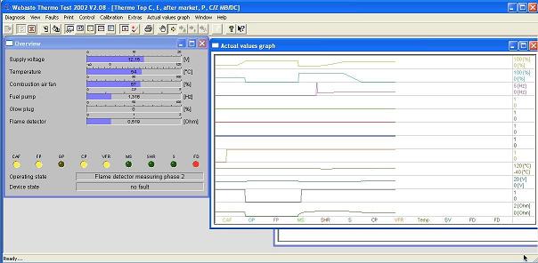

Rys 1. Wybór pieca do testowania.

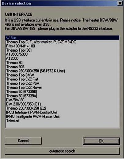

Następny krok - łączenie się z Webasto. Wybieramy punkt menu Diagnosis i punkt Device selection. Dla połączenia się z naszym piecem musimy wybrać urządzenie Thermo Top C, E, after market, P, C/Z MB/DC. Jeżeli ten wybór nie zadziała, to klikamy przycisk automatic search i czekamy, czy nasz piec zostanie wykryty. Jeżeli piec nie zostanie wykryty, sprawdzamy czy połączyliśmy się prawidłowo lub próbujemy połączyć się prosto do pieca. Jeżeli nic nie pomaga to mam dla Was złe wiadomości - to może oznaczać że sterownik jest uszkodzony.

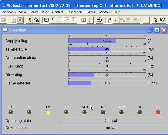

Rys 2. Okienko przeglądu.
Jeżeli wykrycie naszego pieca powiodło się, to zobaczymy coś podobnego jak na powyższym rysunku. W okienku przeglądu Overview mamy informacje o napięciu akumulatora i temperaturze w środku Webasto. Taki widok oznacza, że wszystko mamy w porządku i możemy rozpocząć właściwe testowanie funkcji pieca.

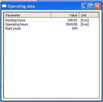

Teraz mamy możliwość sprawdzić wersję pieca, i dane o jego użytkowaniu - ile czasu pracował, ile razy był odpalany i inne. Te funkcje są dostępne przez menu View, Operating data i Device info.

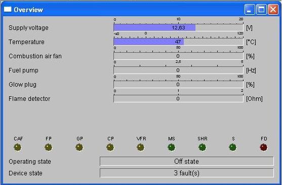

Rys 3. Dane o piecu.
Przed testowaniem musimy zresetować błędy, jeżeli takie są. Liczba błędów i status pieca są widoczne w tym samym okienku przeglądu na dole. Żeby sprawdzić, jakie mamy błędy, musimy kliknąć na punkt menu Faults, View Faults. Samych błędów tutaj nie będę opisywać, bo wszystkich sam jeszcze nie znam - każdy musi sobie sam z tym poradzić, ewentualnie przy pomocy tłumaczenia Google. Jeżeli są błędy, lub status pieca jest zaznaczony jak o Interlocked (zablokowany), musimy zresetować sterownik pieca przed rozpoczęciem dalszego testowania. Resetowanie błędów jest dostępne poprzez menu Faults, Clear Faults/Heater interlock.

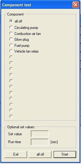

Możliwe testy, dostępne przez menu Diagnosis, Component test:
a) test dmuchawy;
b) test pompy cieczy;
c) test świecy żarowej;
d) test pompy paliwa.
Rys 4. Testy do wyboru.

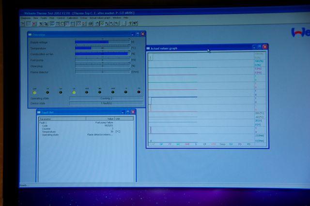

Rys 5. Testowanie świecy żarowej.
Program i piec muszą być w trybie diagnostyki, który się włącza przy pomocy menu Diagnosis, Start diagnosis (lub klawiszem F2). Zwykle ten tryb sam się załącza po połączeniu z piecem, ale warto sprawdzić. Po kolei wybieramy testy i sprawdzamy komunikaty programu, a w przypadku dmuchawy i pomp dodatkowo słuchając czy pracują. W przypadku jakichś błędów, ich krótki opis pojawi się w spisie błędów na oknie Fault list. Jeżeli przy którymś z testów na liście błędów będzie widoczny komunikat Short circuit lub Open circuit, to znaczy że mamy zwarcie lub urwany kabel na odpowiednim elemencie.
Rys 6. Pełny test pieca.
Po przetestowaniu poszczególnych elementów i usunięciu ewentualnych usterek możemy zająć się prawdziwym testowaniem funkcjonalności pieca jako urządzenia dogrzewającego. UWAGA: akumulator lepiej mieć naładowany, szczególnie po testach elementów - właściwe testowanie musi być nie krótsze niż 10 min, żeby być pewnym, że piec naprawdę pracuje. Jak i przed rozpoczęciem testowania elementów resetujemy wszystkie błędy, wchodzimy w tryb diagnostyczny klawiszem F2 i włączamy pełny test dogrzewacza przez menu Control On. Piec musi przejść wszystkie fazy rozpalania, tak samo jak po przekręceniu kluczyka, kiedy temperatura powietrza jest niższa niż +5C. W oknach przeglądu i wykresów będziemy widzieć, jak pracują wszystkie elementy, jak zmienia się temperatura i jak piec przechodzi z jednego trybu pracy do następnego - wszystkie czasy mają odpowiadać wyżej podanemu testowaniu z chronometrem.

Rys 7. Instalacja na stole.
Rys 8. Coś się świeci i testuje.
Rys 9. Zdjęcie ekranu podczas testowania na stole.
