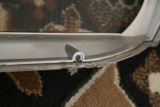

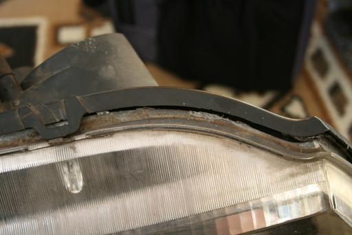

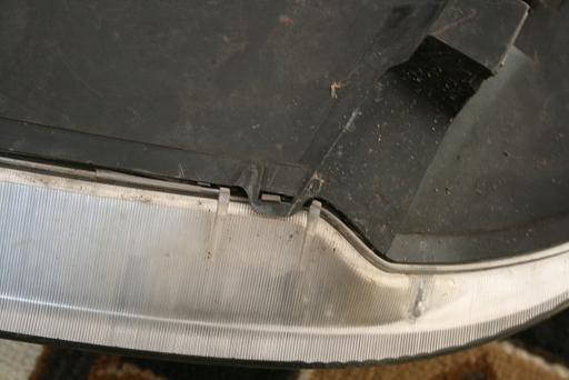

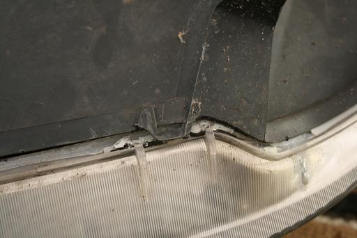

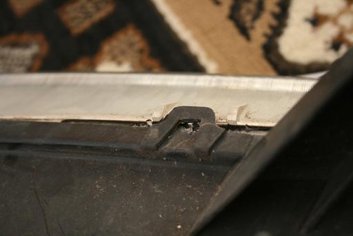

1. Wybieramy pierwszy lepszy zaczep:
Bierzemy śrubokręty szerszy i węższy w dłoń i podważamy pierwszy zaczep węższym śrubokrętem tak, by zaczep wyszedł z ucha. Podważamy delikatnie, z wyczuciem, by nic nie połamać, natomiast drugą ręką, w której trzymamy szerszy śrubokręt wkładamy w szczelinę pomiędzy dwie części lampy i delikatnie rozdzielamy obie części lampy. Gdy widać że ucho jest poza zaczepem:
bierzemy się za kolejny.
2. Tak rozdzielamy wszystkie zaczepy:

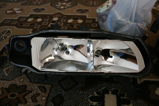

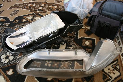

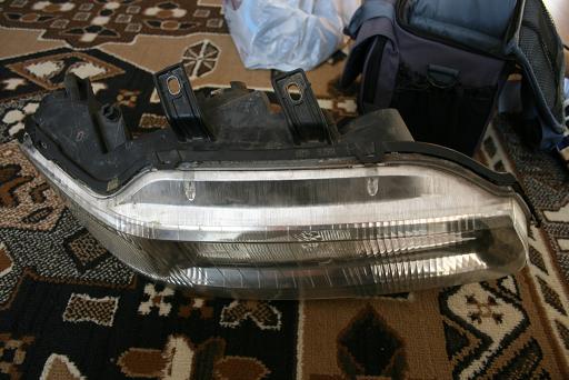

3. Chwila delikatnej roboty i mam lampę w dwóch częściach:
To, co na górze zostawiamy w spokoju i bierzemy się za dolną część.

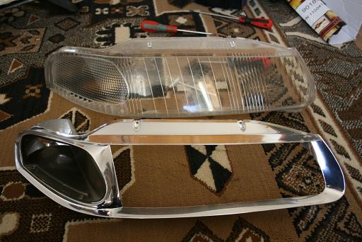

4. Odwracamy 'szkło', które de facto jest plastikiem i widzimy kilka śrubek:
Bierzemy Torx`a T10 i odkręcamy. Minutka i mamy rozebraną lampę.
5. Odbłyśnik:
Zostawiamy i nie dotykamy się do niego. Jest to element, którego pod żadnym pozorem nie przerabiamy.

witaj greg-sigdzie można nabyć takie nowe klosze jak na powyższym foto nr 4? :)
greg-si 11.04.2012 18:55
Zapewne stacje demontażu pojazdów, portale aukcyjne, sklepy...
